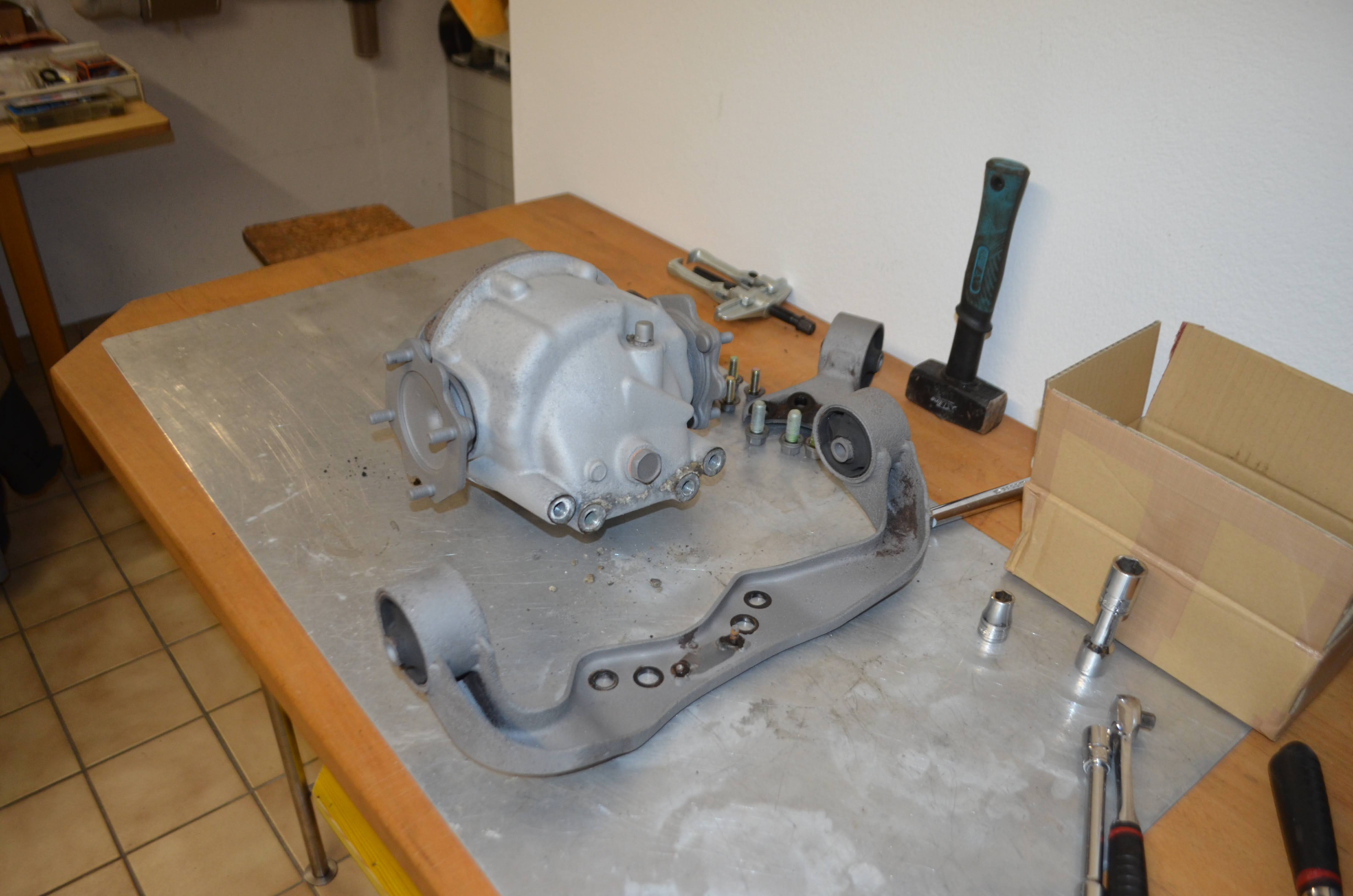

Möchte euch nicht vorenthalten, dass ich diese Woche das Zerlegen des Heck-Diffs gestartet habe.
Vorher habe ich es noch zum Sandstrahlen gebracht:
Dann gings ans Zerlegen. Zuerst die Halter weg, dann die Ausgangswellen raus gedrückt:

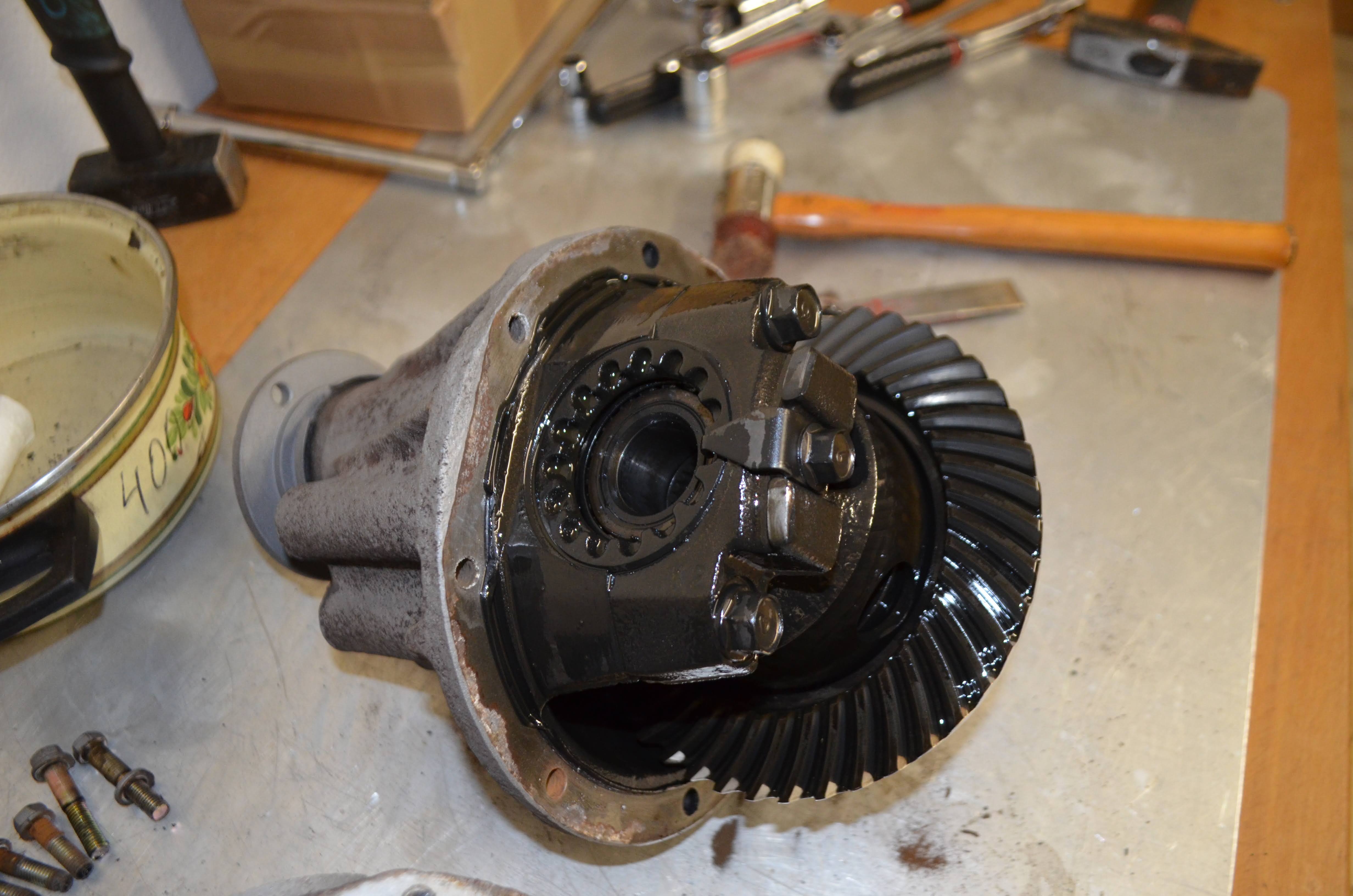

Nun noch den Aludeckel entfernt:

Blättert da drin etwas ab oder täuscht das?

Beitragvon Mazda RX-7 SA » So 20. Feb 2022, 22:14
Abplättern ist zuviel gesagt.
Das sind einfach Ablagerungen, die sich dann teilweise wieder lösen.
Von der Farbe und vom Geruch war das Öl schon ziemlich lange da drin....
Ist ein 94er mit 250tkm. Würde mich nicht wundern, wenns das erste Öl ist!
