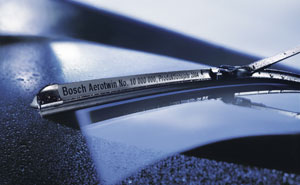

Bei meinem GE gibt es nicht viel Neues...ausser Bosch Aero-Twin Wischer.
Haben Schweinegeld gekostet (40€) aber machen nen sehr guten Eindruck!
Hab lang gesucht: Sollte ja ohne Umbauten passen: Fürn 626GE gibt es zwar keine aber ich hab ne Runde gemessen und mir die vom 323 dran gemacht.
Fahrerseite: 530mm und Beifahrerseite 475mm das passt gut. Bilder vom GE folgen...

Hmm, also da warst du etwas merkwürdig unterwegs, denn Aerotwins gibts definitiv für den GE, (ich hab sie ja selbst ;-)) Die Nummer war AR532S, hoffe das hilft dir möglicherweise fürs nächste Mal. :-)
Den Beifahrerwischer etwas kürzer schadet aber auch nicht, so wie du es jezt hast, da der 500er Mühe hat sich im Ruhezustand ganz anzulegen. Das bissen was oben dann weniger gewischt wird, ist ja nicht dramatisch.
Aber der Preis! o_0 Online sind die für etwa 20 Euro zu haben, wenn ich mich recht erinnere. (ist schon 'ne ganze Weile her, als ich mir diesen Luxus leisten konnte; möglicherweise zzgl. Versand, aber auf jeden Fall deutlich unter 30 und weiiit entfernt von 40,-)
Auf jeden Fall viel Spaß damit, ich find das Wischverhalten klasse!

Ja die Bosch-Wischer machen sich sehr gut ;)
