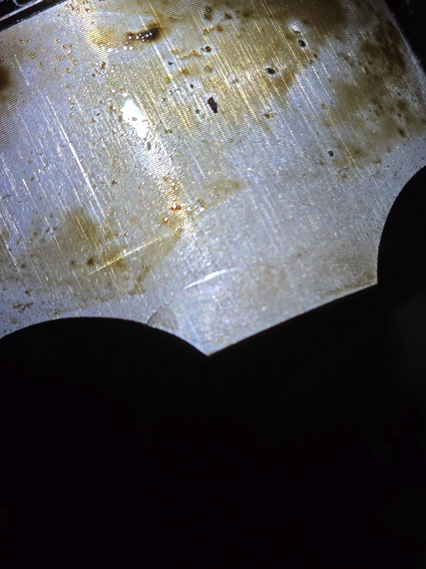

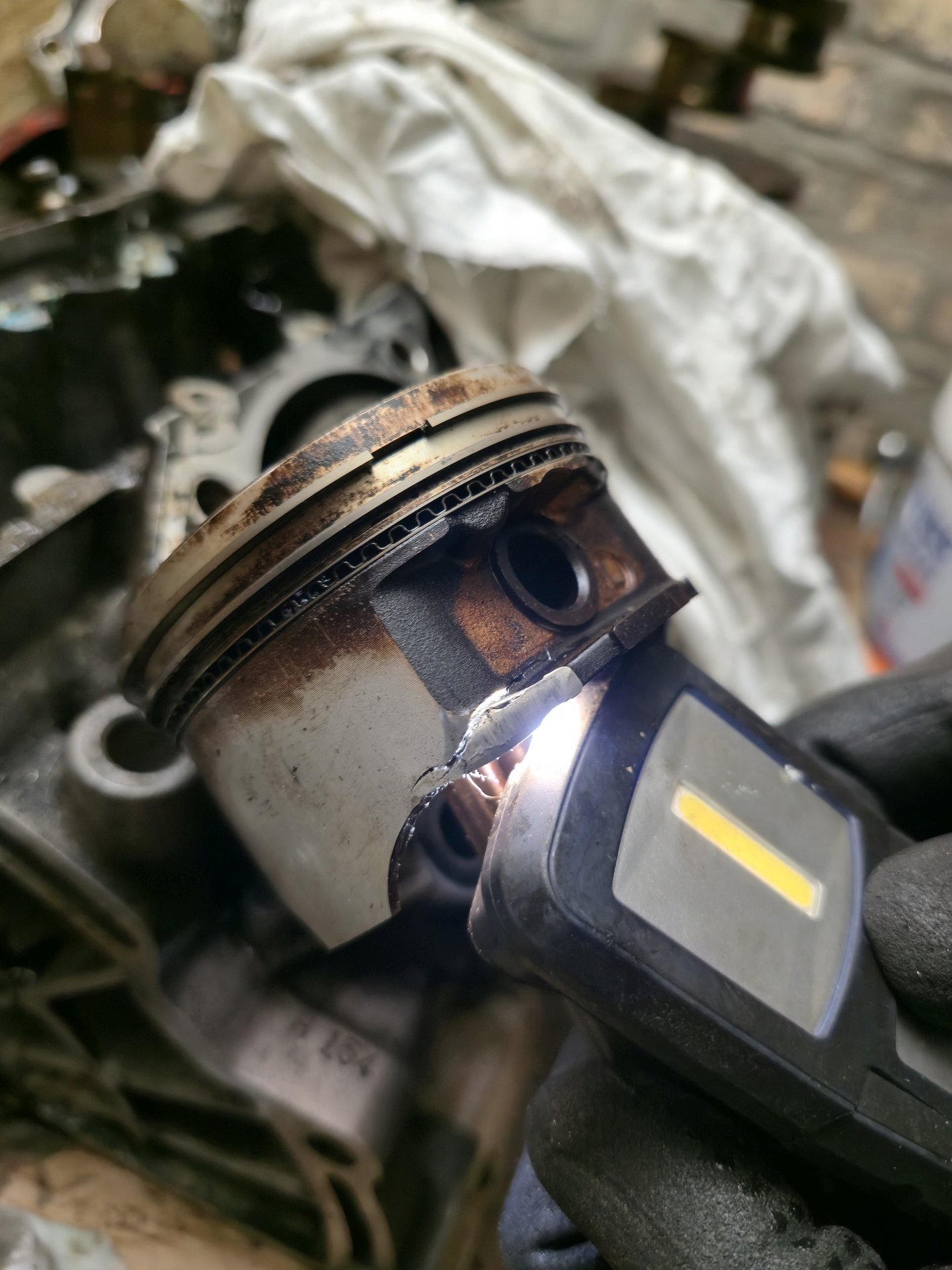

Kolben hatte ich auch schon einige gefunden, das Problem wie man mir sagte: Die haben zu 99% eine Verdichtungserhöhung mit drin. Und das will ich eigentlich nicht. Bei den Hauptlagerschrauben habe ich die Vermutung, dass sich dort der Ölkanal für die Lager befindet.
Das Ding ist aber eh ein Totalschaden. Die Buchse vom Zylinder 6 kriegst du nicht mehr gefixt. Da könnte man höchsten schauen ob man die Buchse rausbekommt und dann neue einsetzt, aber selbst dann: Was ist mit dem Block? Risse? u.s.w.
Kolben 3
Kolben 6
Das Teil putze ich, dann kommt es an die Wand im Keller - oder so. Mal sehen. Aber der ist fritte. Ich hab auch gesehen, Kolben 5 hat scheinbar doch mal den Kopf berührt - dieser sieht allerdings unbeschadet aus. Somit wären zumindest die Köpfe noch okay. Kurbelwelle etc kann ich einlagern falls es mal wirklich gar nix mehr gibt und man die dann doch besser mal aufbaut. Köpfe könnte noch gehen, Ventildeckel sind noch ok, naja mal schauen. Ich bin jetzt aber 100% für Austauschmotor - da weiß ich aber noch nicht genau wie ich vorgehe. Denke mal qwertzo und RX7 werden die ersten sein, die das erfahren :lol:
