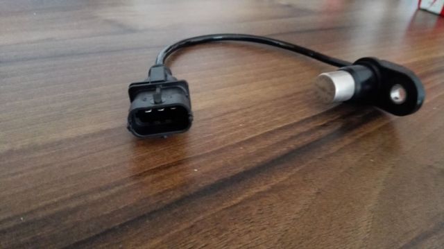

Hi. Ich brauch mal wieder ganz dringend Hilfe... Wollen den Zündimpulsgeber der Kurbelwelle wechseln! Ersatzteil hab ich... Einen fähigen Mechaniker nicht... Unsere Mazdawerkstatt findet das Teil einfach nicht!?! Kann mir jemand am besten mal Fotos schicken wo das sitzen soll?

Schick uns mal ein Foto vom Ersatzteil.
Bild Bitte in guter Qualität :D

Sitzt der "Kurbelwellensensor" nicht im Verteiler? Also kompletten Verteiler wechseln und fertig!

Natürlich sitzt der Kurbelwellensensor nicht im Zündverteiler, wie soll er da die Position von der Kurbelwelle ermitteln :P ? Der sitzt unten am Riemenrad, wenn man vor dem Motor steht, links vom Motor ganz unten. Der Sensor müsste auf der Seite zur Front angebracht sein.
