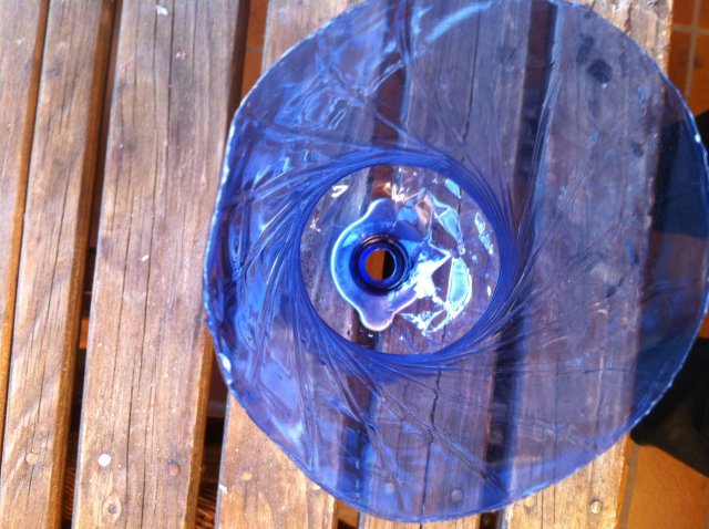

Trick zum Kühler entlüften
Hallo Leute, da ich bei meinem V6 mal wieder den Kühler offen hatte und darum entlüften musste, habe ich mir etwas sehr praktisches gebaut, was ich euch nicht vorenthalten will:
Ist sehr praktisch zum entlüften, da nicht dauernd die ganze Suppe drüberläuft, einen dann noch anspritzt und für die Keilriemen is des auch nicht das gesündeste...
http://www.youtube.com/watch?v=ULqQaZLmVAw
Was braucht man?
-Alten Kühlerdeckel
-Zange
-Bohrer
-Flasche
-Guten Kleber
-Cutter
-Lust am Spaß^^
Vielleicht hilft es euch auch weiter, ich war sehr zufrieden, auch bei laufendem Motor funktioniert das prima, is eine sehr relaxte Art des entlüftens, auffüllen, eine rauchengehen, wieder auffüllen und n Kaffe holen^^
Dat Bonder
