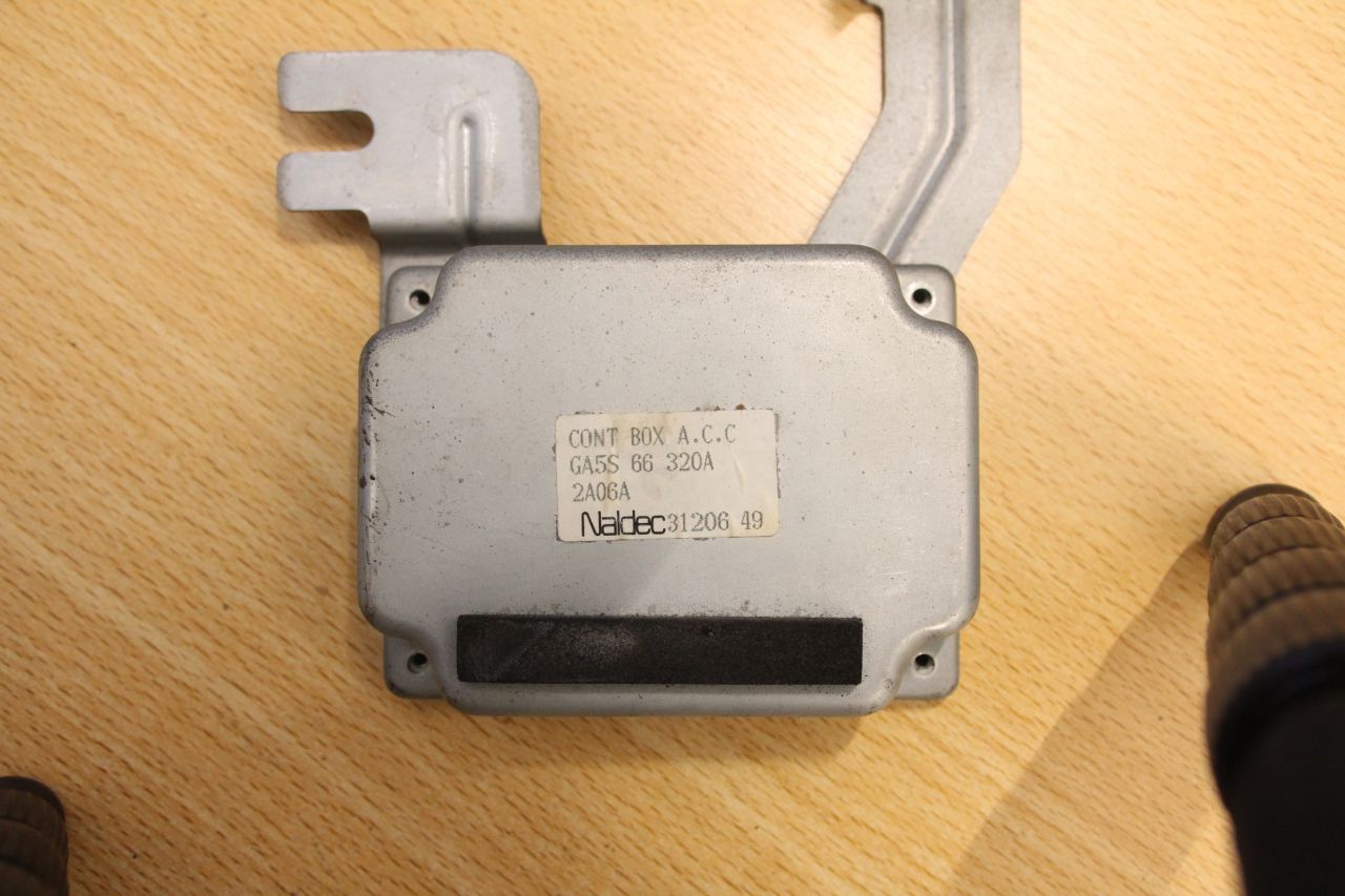

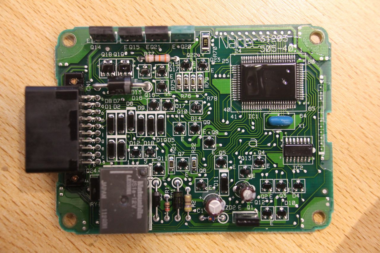

Da das Thema hier ja in den letzten Tagen ordentlich Aktivität reinbringt, habe ich mal das Steuergerät ausgebaut und geöffnet um ein paar Informationen zu sammeln. Ist leider eher ernüchternd.
Grundlegendes:
Mein Tempomatsteuergerät aus meinem Baujahr 1993 trägt die Aufschrift "CONT BOX A.C.C", hat die Teilenummer GA5S 66 320A und ist von Naldec.

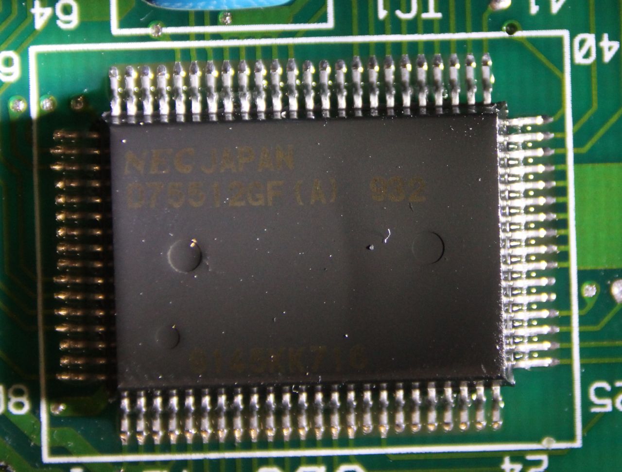

Das Herzstück ist ein 4-bit Mikrocontroller von NEC, der µPD75512GF.
Modifizierbarkeit:
Und hier die erste Ernüchterung: Es ist ein Mikrocontroller mit masked ROM. Das bedeutet, die Firmware wird fest auf der Schaltung bei der Herstellung Belichtet.
Heißt im Klartext, dass die Firmware weder auslesbar noch veränderbar ist.
Das einzige was ich mir vorstellen könnte wäre eine kleine Schaltung die man hinzufügt, die sich den letzten Status merkt und beim Einschalten der Zündung dann das Tempomat zuschaltet. Dazu noch eine Verdopplung des Geschwindigkeitssignals, damit die Steuerung bereits ab 20km/h funktioniert. Das müsste man ausprobieren, es könnte sein, dass durch die Verdopplung die Variable für die Geschwindigkeit überläuft, da sie nun doppelt so hoch ist und nicht mehr klarkommt.
