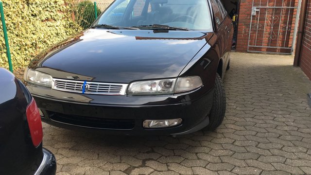

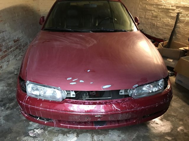

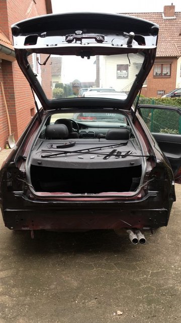

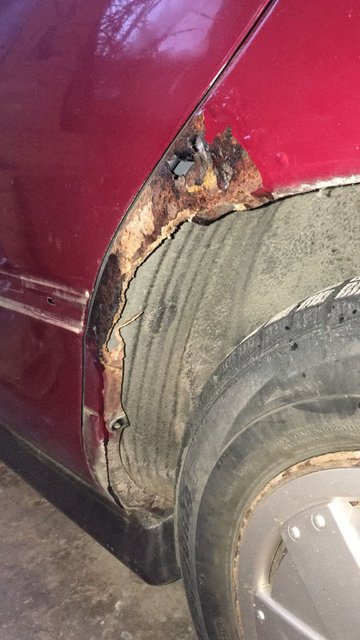

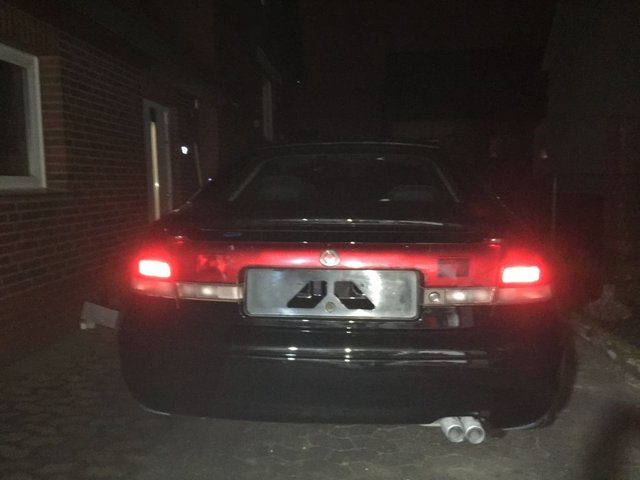

Hi na :) habe das Forum hier vermisst , habe nach und nach mal aus Spaß immer nach einem GE geschaut , war mal schließlich mein erstes Auto und habe das vor 10 Jahren in ne Latterne gesetzt und nun habe ich einen vollausgestatteten GE gefunden mit echten 110.000 km und nur Flugrost und Seiten teile typisch hinten ...
Ledersitze mit Sheizung ;) die ganze Zeit waren Sitzbezuge drauf und es riecht einfach alles nach Neu ;)
Nun gehts bei gutem Wetter ans zsm bauen ;)

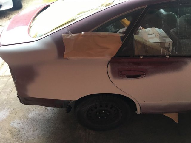

Wenn man aufn Markt guckt lohnt sich sowas natürlich nicht mehr aber ich habe es einfach gemacht ;) habe ihn in Obsidianschwarzmetalic von Mercedes lackieren lassen .

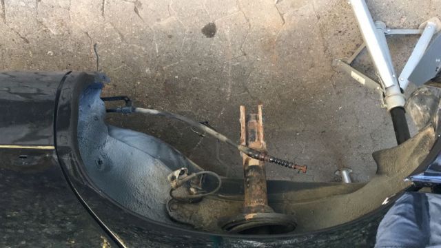

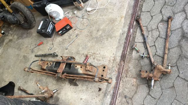

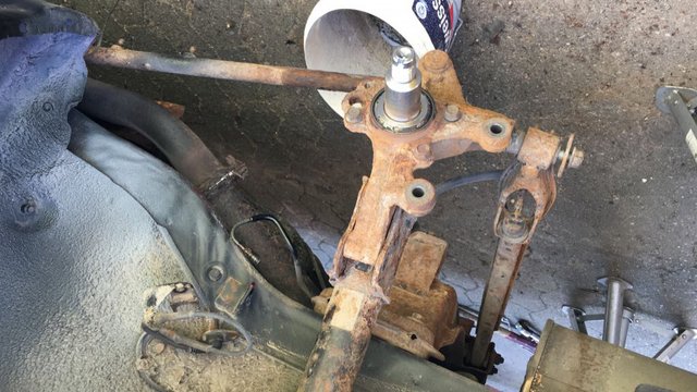

Ganze Hinterachse ist jetzt schonmal ab / will alles strahlen und neu Lacken . Scheiss Flugrost.
Gleich denn Auspuff und 1 KG Auspuffdichtmasse rausgeschmissen ;) Bremsleitungen gleich alle sauber machen und versiegeln.
Radläufe hinten alle versiegelt , jetzt 1-3 Tage warten bis die dicke Masse einigermaßen fest wird , dann wird alles mit Backoffenreiniger vorbehandelt und abgekärchert. Dann Unterbodenschutz überall ;)
Und iwann kommt dann die Vorderachse dran

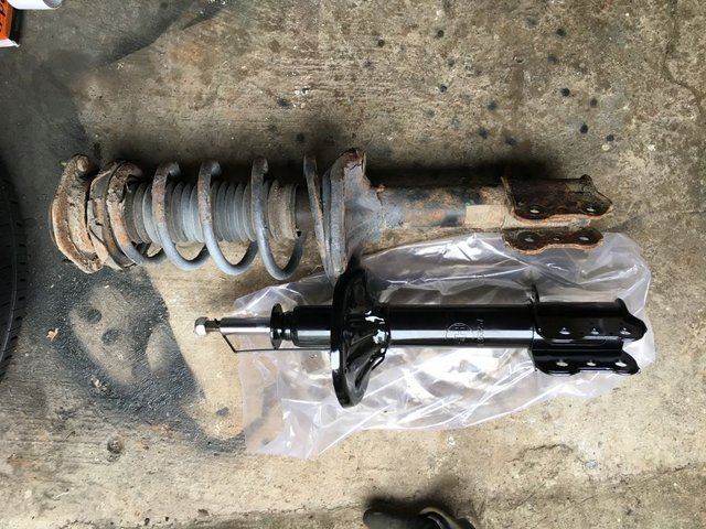

Habe heute Stoßdämpfer hinten bekommen / hier was ja einer der sagte die von mx6 sind hinten anders und das Auto kommt tiefer / habe jetzt beide hingelegt und ja die sind anders . Kommt der jetzt nun tiefer oder höher ?
Der Teller ist jetzt siehe Bild höher ?
Glaube das das zu einer Höherlegung führt oder ?

Ich sehe ehrlich gesagt keinen Längenunterschied auf deinem Bild. Die sind doch ungefähr so weit gegeneinander verschoben, wie der eine Teller höher aussieht(?)

Blödes Foto ;) leider kann man mit dem Smartphone nicht so Gut hier Fotos hochladen ..
Habe das so fotografiert das beide Teller gleich liegen ... sprich wenn man die beiden hinstellt ist der bei dem Neuteil viel höher / glaube das wird sich bemerkbar machen oder liege ich da falsch ? Muss der nicht tiefer ?

Scheisse sind ja echt anders :( ist ja blöd

Dass man nach so vielen GE Schraubereien noch neue Dinge lernt! :D Nee, wusst ich auch nicht, dachte immer die wären identisch....
