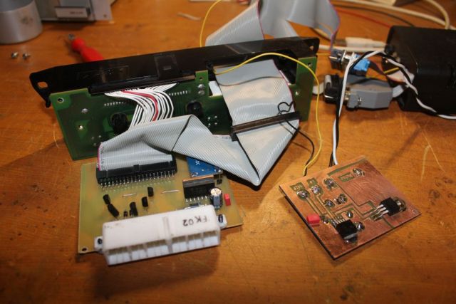

Das sieht natürlich alles erstmal sehr wüst aus, aber es geht mir in erster Linie darum einen praktikablen Aufbau zu haben, mit dem ich das Verhalten der ganzen Stellmotoren etc austesten kann.
Wenn ich weiß, wie das alles läuft kann ich die erste Grundsoftware schreiben und anschließend einen fertigen Aufbau einer Platine etc bauen.
Es wäre sehr ärgerlich sich die Mühe einer fertigen Platine zu machen und dann fällt einem auf, dass etwas so gar nicht funktionieren kann. Ich habe auch schon ein paar Dinge gefunden, die ich dann doch anders machen möchte.

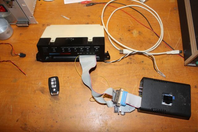

Hier mal der aktuelle Stand:
Ich habe das heute ausprobiert und alles funktionierte nach Plan... Naja, nicht ganz, aber das sind Softwareprobleme gewesen.
Das OLED hat aktuell nur den Zweck mit Debug-artige Informationen zu übermitteln, da blind arbeiten immer scheiße ist. Später werden dort Menü, Temperaturen u.s.w. angezeigt.
PS: Ja, die Fernbedienung gehört zum Aufbau. Ich wollte erstmal was haben, womit ich dann die Standheizung von der Ferne einschalten konnte. Das ist erstmal nur temporär, da das später die CPU im Fahrzeug übernimmt und per BUS die Informationen an das Steuergerät übermitteln wird.

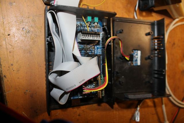

Mittlerweile ist auch fast mein Simulator fertig.
Im Prinzip simuliert er die Stellmotoren, damit ich dann das Verhalten meiner Steuerung testen kann. Da immer runter laufen für jeden Furz auf Dauer ganz schön nervt.
Das ganze bekommt jetzt noch ein schickes Gehäuse und dann kann's los gehen.
Meine MOSFET-Platine für den Gebläselüfter wird abgeändert, die kommt vom Steuerteil weg und wird dann am Gebläsemotor angesteckt, geplant war diesen ja statt des Widerstandes anzustecken.
Kommt dann aber noch.

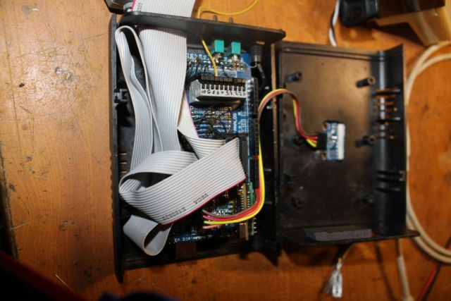

Beitragvon Kampfkuchen » Sa 6. Jan 2018, 02:40
Das wäre jetzt der Aufbau zur Simulation. Ich denke ich werde das auf Dauer noch mal etwas abändern, aber im Prinzip ist es erstmal das.
Damit lässt sich quasi emulieren in welcher Stellund die Stellmotoren wären um zu sehen wie sich meine Steuerung daraufhin verhält. Der Stellmotor der Düsenauswahl wird über einen Mikrocontroller emuliert. Wird der Ausgang so geschaltet, dass der Motor in eine Richtung dreht, fährt der Mikrocontroller die Position in eine Richtung und so weiter.
