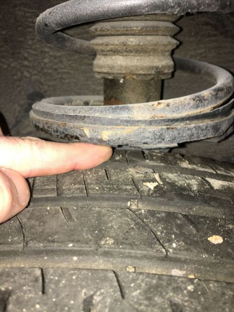

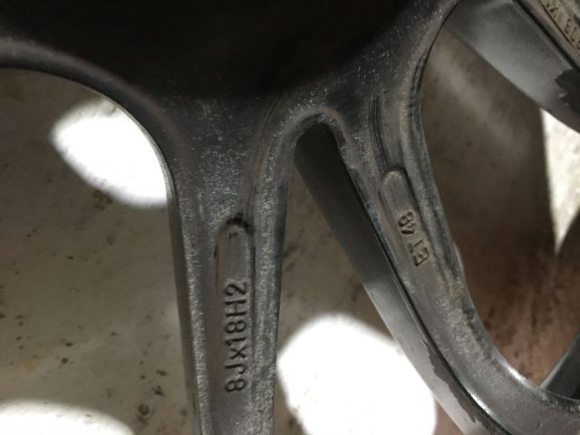

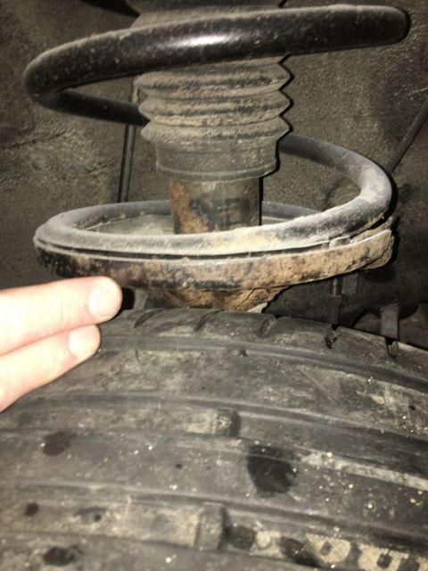

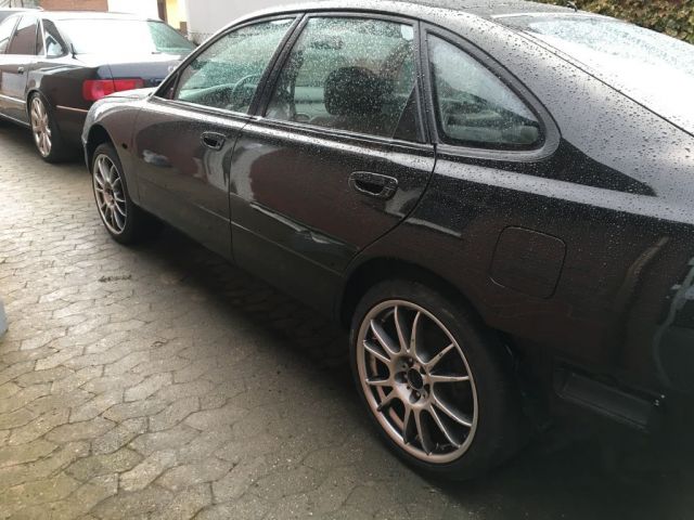

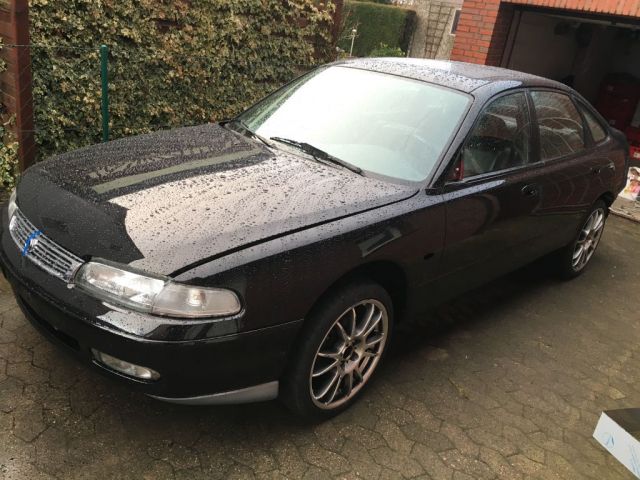

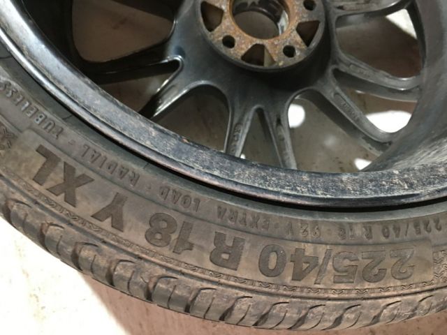

Habe heute aus Spaß einfach mal in der Nähe welche vom 2009 Mazda 6 gekauft in 18 Zoll , sage mal joa sieht wie der Cayenne von meiner Frau jetzt aus :D muss iwie tiefer kommen .
Falsche Reifengröße bestimmt jetzt und Spurplatten ringsrum 15 mm ca müssten noch rein. Damit man vom Federbein Stoßdämpfer Stückchen wegkommt . Jetzt gehts auch aber is schon knapp :) was sagt ihr so ? Wie habt ihr den GE sehr sehr tief hinbekommen ?

Hm, sieht so aus als wäre 8J mit 225ern ein bisschen zu breit?
Selbst wenn nicht: Um den Abrollumfang einzuhalten, müsstest du 225/30R18 fahren, das gibt's quasi nicht.
Ich denke, am einfachsten - also mit ABE - sind Felgen von 14 bis 17 Zoll für den GE zu bekommen. 18 Zoll gab's glaube ich auch noch, ab 19 wird's dann langsam kniffelig.
