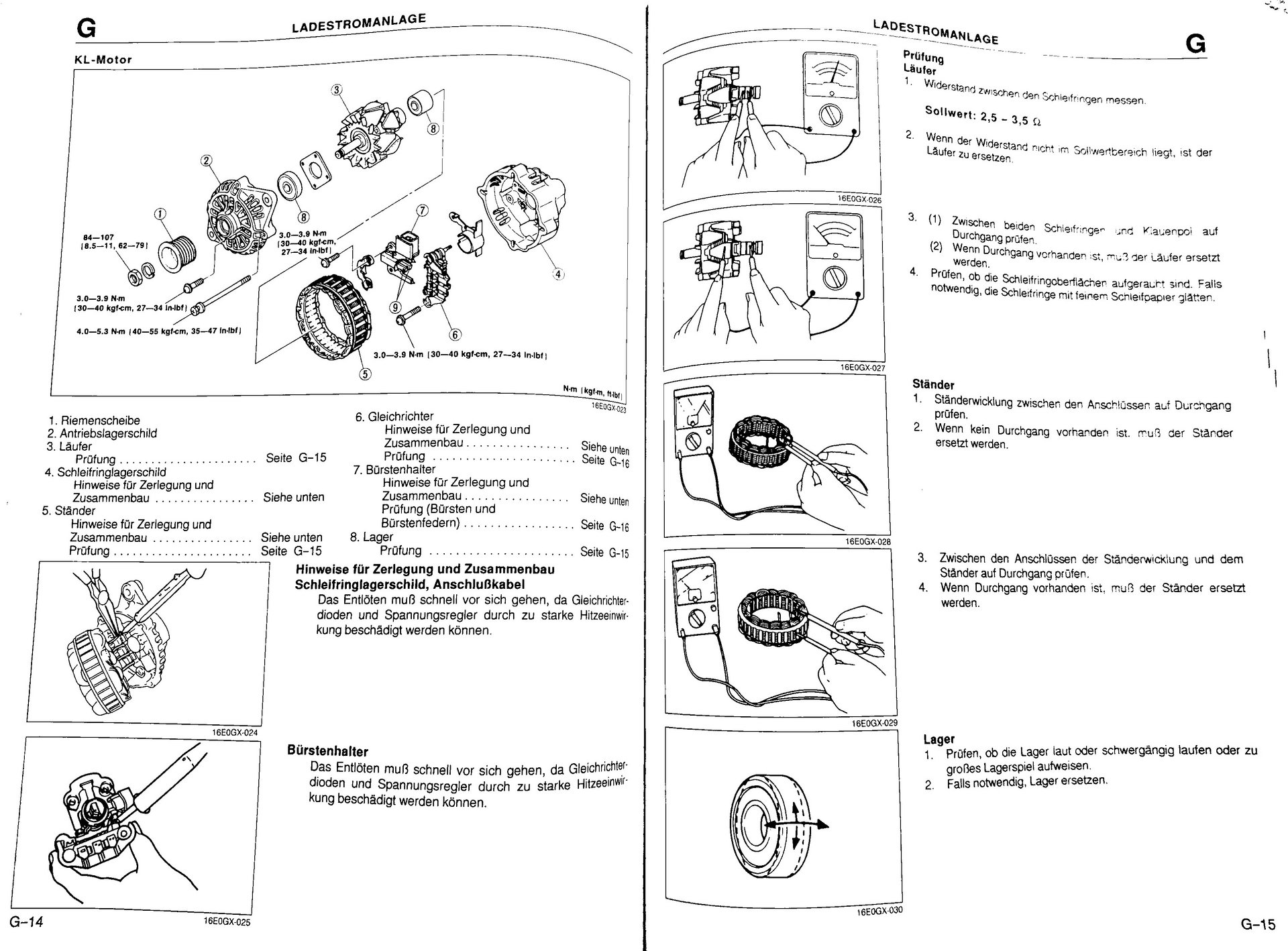

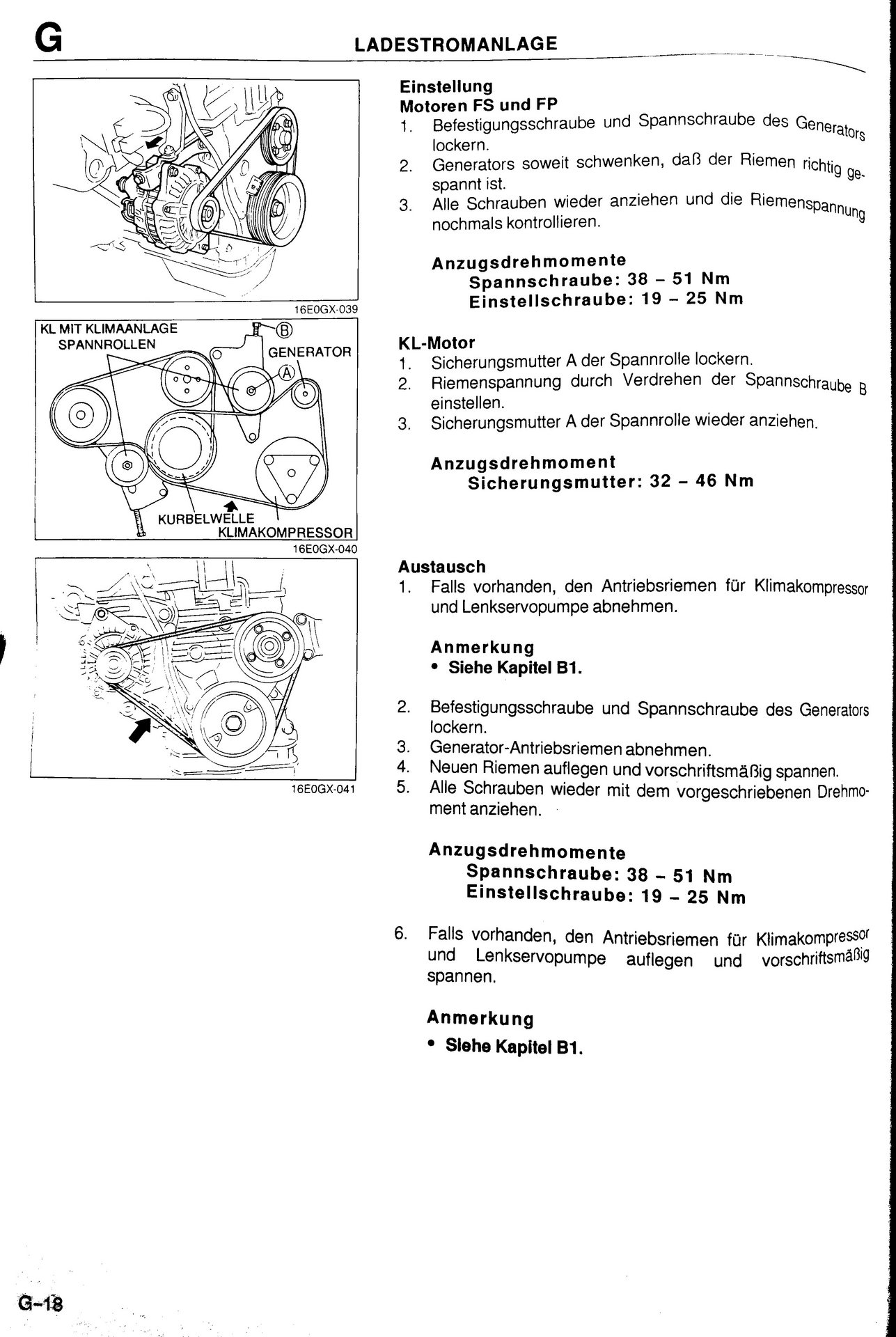

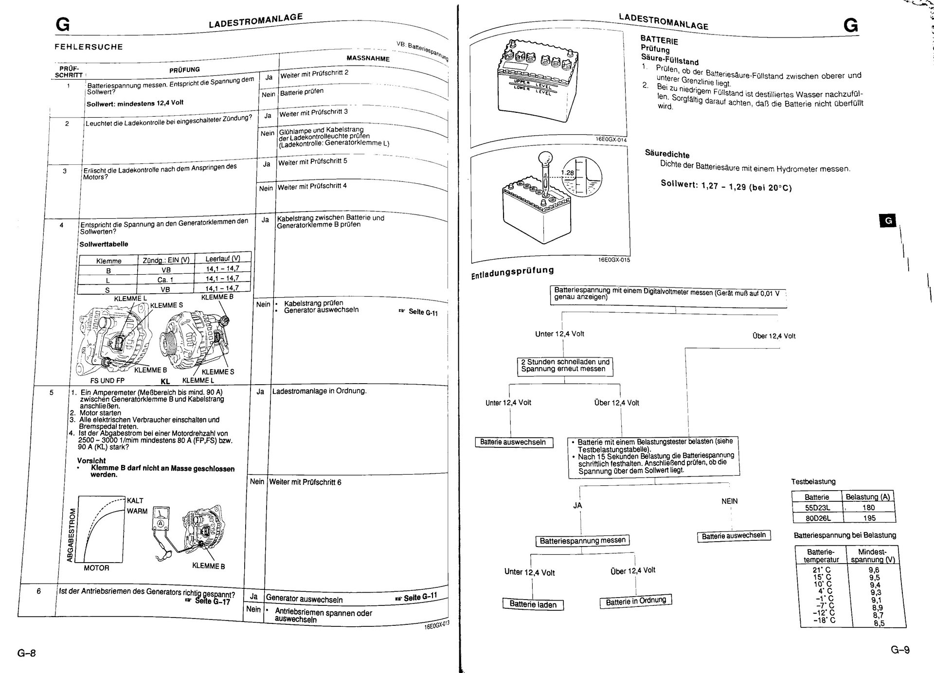

Es ist ja wirklich alles bis in kleinste Detail hin wie bspw. zur Federspannung der Kohlebürsten der Lichtmaschine des Mazda 626 GE dokumentiert,
https://mazda626ge.de/gallery2.php?g2_itemId=15591
aber bzgl. der Laderegelung selbst schweigt man sich scheinbar aus:
Bild Bild Bild Bild Bild Bild Bild

Habe über den Laderegler nix rausfinden können. Nur die Teile-Nrn. der FS-Lima:
Mazda: FS05-18-W60
Mitsu: A860T42170
