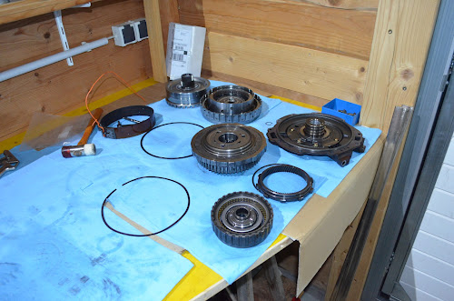

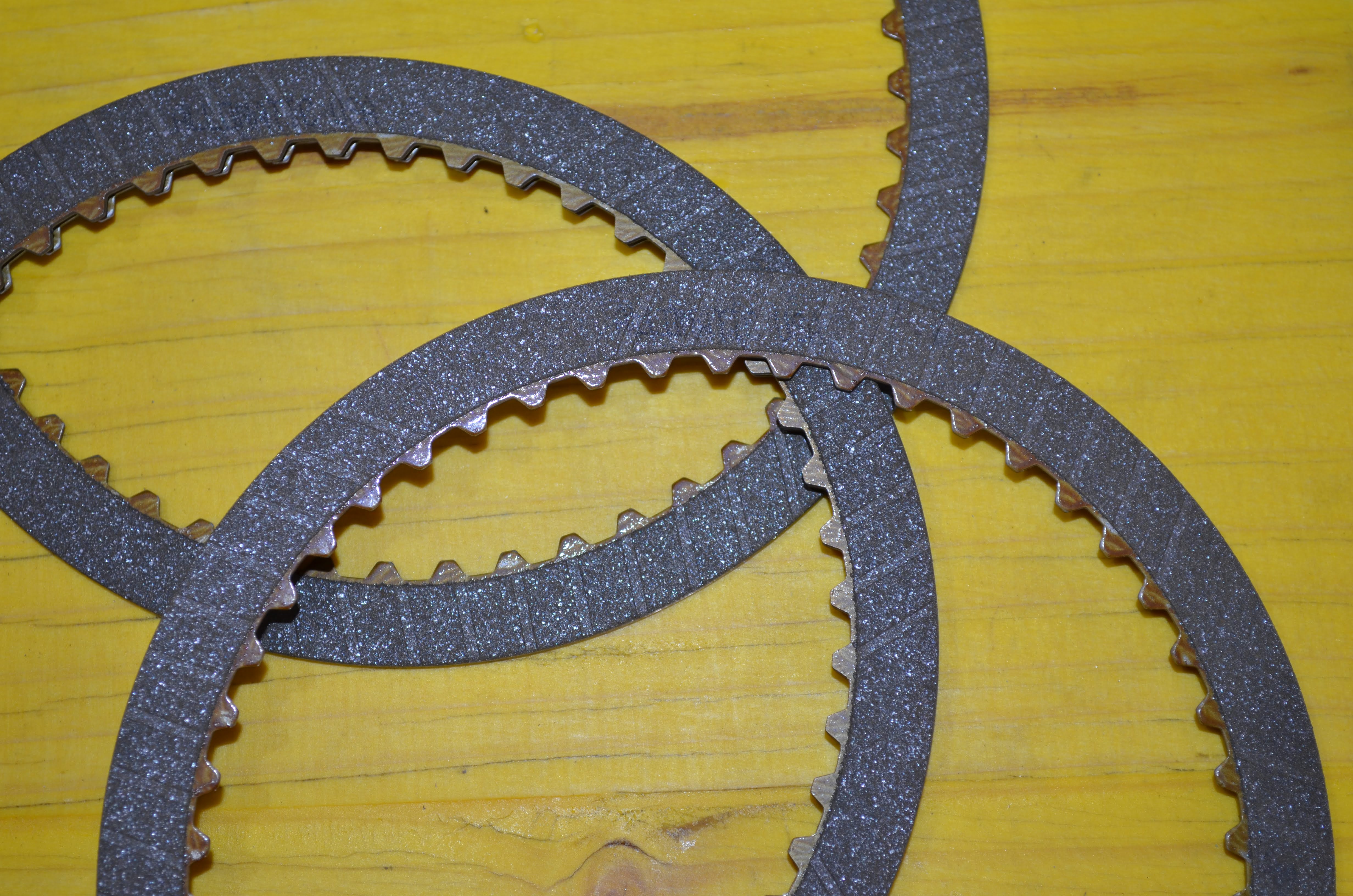

Ich habe schon 2 ATX vom X9 FL zerlegt und repariert.
Es gibt nicht "die eine" Lamellenkupplung, sondern 3 oder 4 Stück (weiß die Anzahl jetzt nicht auswendig). Eine dieser Kupplungen ist die Wandler-Überbrückungskupplung, die anderen sind Gang-Kupplungen. Dann gibt es noch eine Bandbremse und eine Bremse die wie eine Lamellenkupplung ausgeführt ist.
Paar Bilder zur Anschauung:

Interessanter Einblick.
Hatte ich überhaupt nicht auf dem Schirm, dann kann man hier ja ohne Probleme den Kraftschluss unterbrechen.

Ich hatte mir noch mal das Schema vom Getriebe angeschaut und die Lamellenkupplungen sind für die Sonnenräder unter anderem, öffnet man die ist der Kraftschluss komplett unterbrochen.
Somit kann man auch ohne Last die Zahnräder sperren/öffnen ohne äußere Einflüsse.
