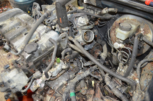

Beitragvon Mazda RX-7 SA » So 13. Mär 2022, 00:07
commander_keen hat geschrieben: diese Röhrchen?
Das sind Anschlüsse für Unterdruck-Schläuche als Versorgung. Wenn also eine DK ohne diese verbaut war Original, kann man diese natürlich verschließen!
Dann kann ich noch mir paar Bildern dienen:
94er FP MTX 2WD
92er FS MTX 2WD
93er FS MTX 4WD
94er FS MTX 4WD
Bin mir jetzt ziemlich sicher, warum die Anschlüsse manchmal da sind und manchmal nicht.
Klar ist, wenn vorhanden, gehen sie zu dem komischen großen, runden "Ventil" das oben an der ASB sitzt. Das gehört zur AGR-Ventil Ansteuerung. Scheinbar gibt es zwei Arten der Ventil Ansteuerung:
a) ohne Ventil, aber mit Positionssensor am AGR-Ventil
b) mit Ventil, aber ohne Positionssensor am AGR-Ventil
