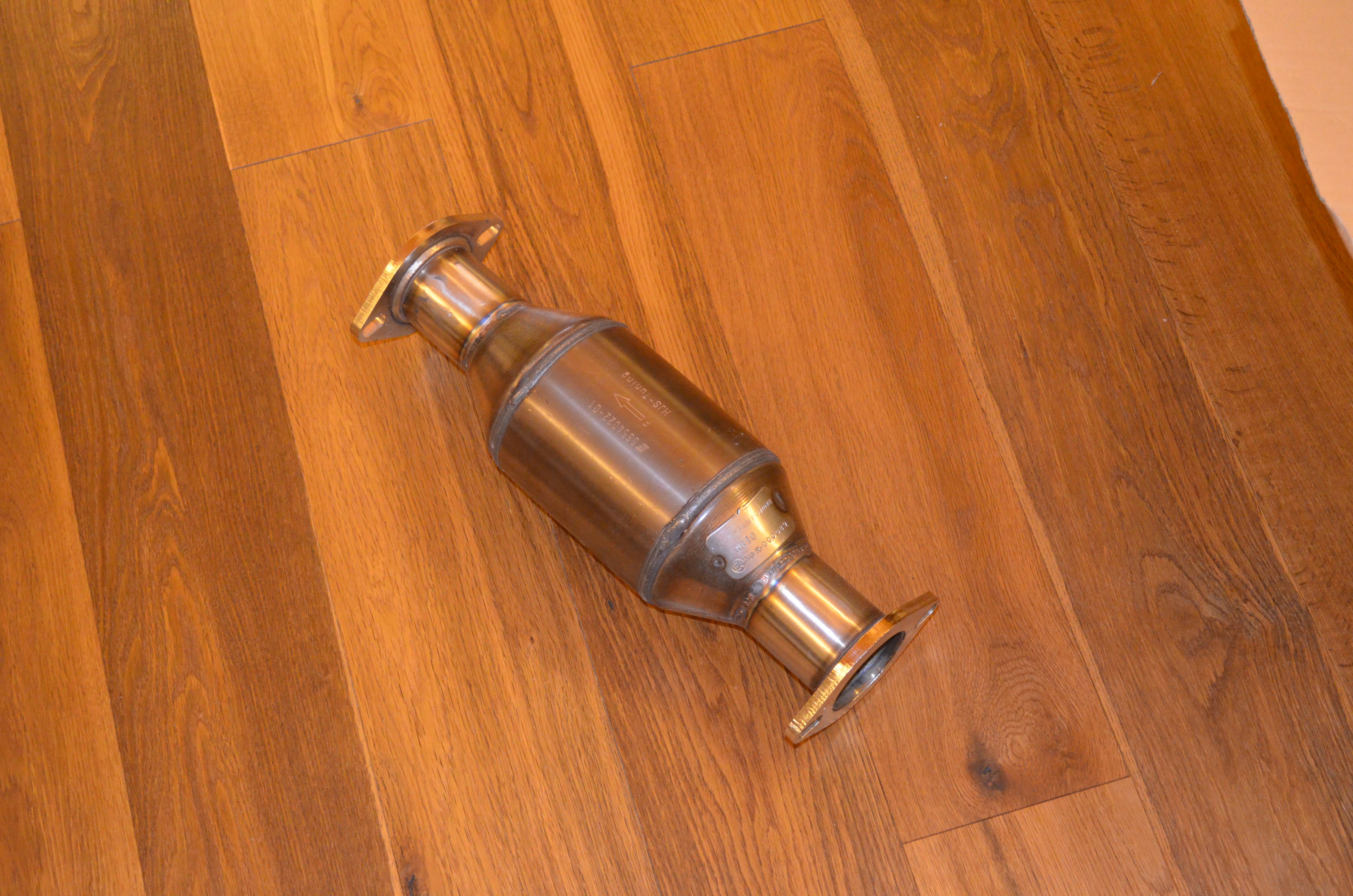

Wieso pfeifst nicht auf die Vorkats und ersetzt den Hauptkat gegen einen qualitativ hochwertigen Kat von HJS, der dann schon ein Gutachten für Euro3 mitliefert? Da besteht die Hoffnung, dass dir sogar das Abgasgutachten sparst.
Genau sowas habe ich für meinen X6 gemacht. Da die nicht Originalen Kats immer zum einschweißen sind, der originale Hauptkat beim Xedos aber Flansche hat habe ich mir einen solchen bauen lassen. Sprich:
1.) Eingangsflansch passend zum Hosenrohr
2.) Rohrstück
3.) HJS Kat
4.) Rohrstück
5.) Ausgangsflansch passend zum MSD
Alles in der gleichen Länge des OEM-Kat zusammen geschweißt. Kann jetzt Plug&Play gegen den Originalen getauscht werden.
Bei mir war es nicht wegen Euro3, sondern um 1. ab Krümmer eine AGA aus Edestahl zu haben und 2. weniger Gegendruck zu erzeugen damit der Motor leichter/schneller hochdreht.
Paar Bilder und die Zeichnung:
Mit dieser Zeichnung habe ich den Kat beim TZB (Turbo Zentrum Berlin) [trifft sich gut bei dir! :D ] bestellt und geliefert bekommen.

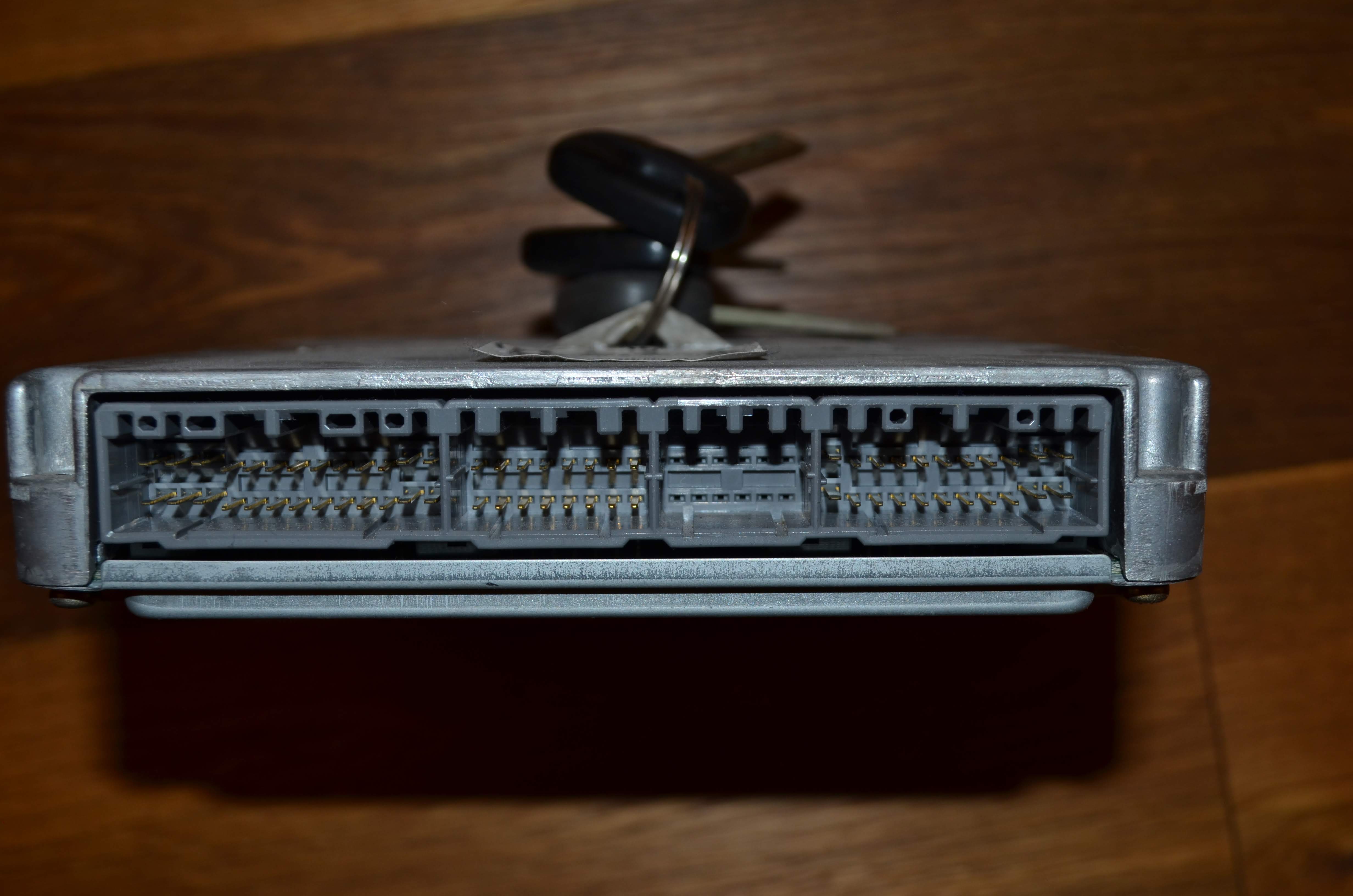

Hier 2 Bilder von einem Motor-Stg. aus einem X9 PreFL Schalter:
Es haben zwar alle die 4 Stecker, aber der kleine 12-polige Stecker ist nur bei Automatik-Getriebe belegt. Am Bild siehst keine Kontakte.
Und ja, die Steuergeräte von X6 Serie 2 und X9 '96 bis '99 sind auch sehr ähnlich (Stecker sind kompatibel) aber ebenfalls nicht identisch. Alleine durch 2 Sachen:
- Beide haben unterschiedliche LMM.
- Nur der X9 hat ASR.
Kampfkuchen hat geschrieben: Ich glaube auch nicht, dass die im X9 ein großartig anderes Steuergerät verwendet haben, wenns der gleiche Motor ist - warum auch?
Siehe oben.

Kampfkuchen hat geschrieben:Ein anderer LMM benötigt übrigens noch lange keine andere Hardware, das ist dann eine reine Softwaresache. Außer der LMM hat plötzlich noch irgendwelche Besonderheiten.
So einfach ist das auch wieder nicht. Und zweitens rede ich immer von Steuergerät inkl. Software. Bedeutet, Steuergerät mit Teile-Nr. xx hat nur eine, immer gleiche Software drauf. Steurgerät mit Teile-Nr. yy kann hardwaremäßig gleich wie xx sein, aber mit anderer Software.
Unter anderem auch deswegen, weil es mWn keine Möglichkeit gibt die Software von einem Stg. aufs andere zu kopieren.
Wie ich dir anhand der Fotos gezeigt habe, gibts bei den Steuergeräten von Schalt- bzw. Automatik-Getrieben sogar Hardware-Unterschiede.
Kampfkuchen hat geschrieben:Im KLDE ist der LMM einfach nur ein Poti mit einer Düse und einem - was auch immer - der sich durch die Luftmenge nach innen drückt und dabei den den Widerstand verändert + eines NTCs zur Ansauglufttemperaturüberwachung.
Du darfst die KLDE nicht alle in einen Topf werfen!
Ich weiß, dass der KL im 626 GE einen ganz anderen LMM hat wie der KL im X9. Arbeitet nach einem anderen Prinzip. Im X6, zwar der KF, aber der hat wieder eine 3. Variante des LMM.
Kampfkuchen hat geschrieben:Interessant wäre auch die Frage ob man alternativ ein MegaSquirt nutzen kann um die Abgasnorm zu erreichen.
Damit ist man natürlich wesentlich flexibler! Hat aber auch größreren Aufwand, weil das MegaSquirt auch erst einmal eingebaut werden muss und dann die ganzen Abstimmungs-Arbeiten.
Kampfkuchen hat geschrieben:Mich würde auch interessieren was bei dem Steuergerät passiert, wenn kein Automatikgetriebe da ist. Ob es dann einen Fehler gibt oder es bei nicht-vorhandensein auf Manuellen-Betrieb umschaltet.
Solche Systeme sind meist sehr universell gebaut, da es finanziell einfach viel viel günstiger ist.
Das kann ich dir nicht sagen. Aber warum willst ein Stg. für Automatik nehmen, wenn es selbiges auch für Schaltgetriebe gibt? Das erschließt sich mir nicht.
Kampfkuchen hat geschrieben:Und ob da nun die Pins belegt sind oder nicht, hat erstmal nicht zu sagen, dass die Software anders ist.
Bitte erklär mir den Sinn!
Wenn man schon hardwaremäßig 2 Varianten macht, warum soll dann die Software gleich sein? Dann könnte man ja gleich eine Ausführung für beides machen. Wäre für Mazda einfacher und billiger gewesen. Einige Teile-Nrn. weniger...
Schlußfolgerungen:
Mir scheint, du betrachtest und analysierst alles sehr theoretisch. Was ja nicht falsch ist! Aber in der Praxis, und bei Mazda speziell aus den 90igern schauts halt anders aus.
Es ist ja alles schön und gut, dass es "nur" Software-Änderungen sind. Aber diese sind realistisch nicht zu ändern. Daher kann man sich nur aus den im Mazda-Regal mit vorhandenen Teilen bedienen.
Falls mich nicht verstehen solltest, hier ein Beispiel:
Wenn man ein Motor-Stg. aus einem X9 in einen X6 umbauen wollte, wird es nur dann funktionieren wenn man auch den LMM vom X9 übernimmt.
