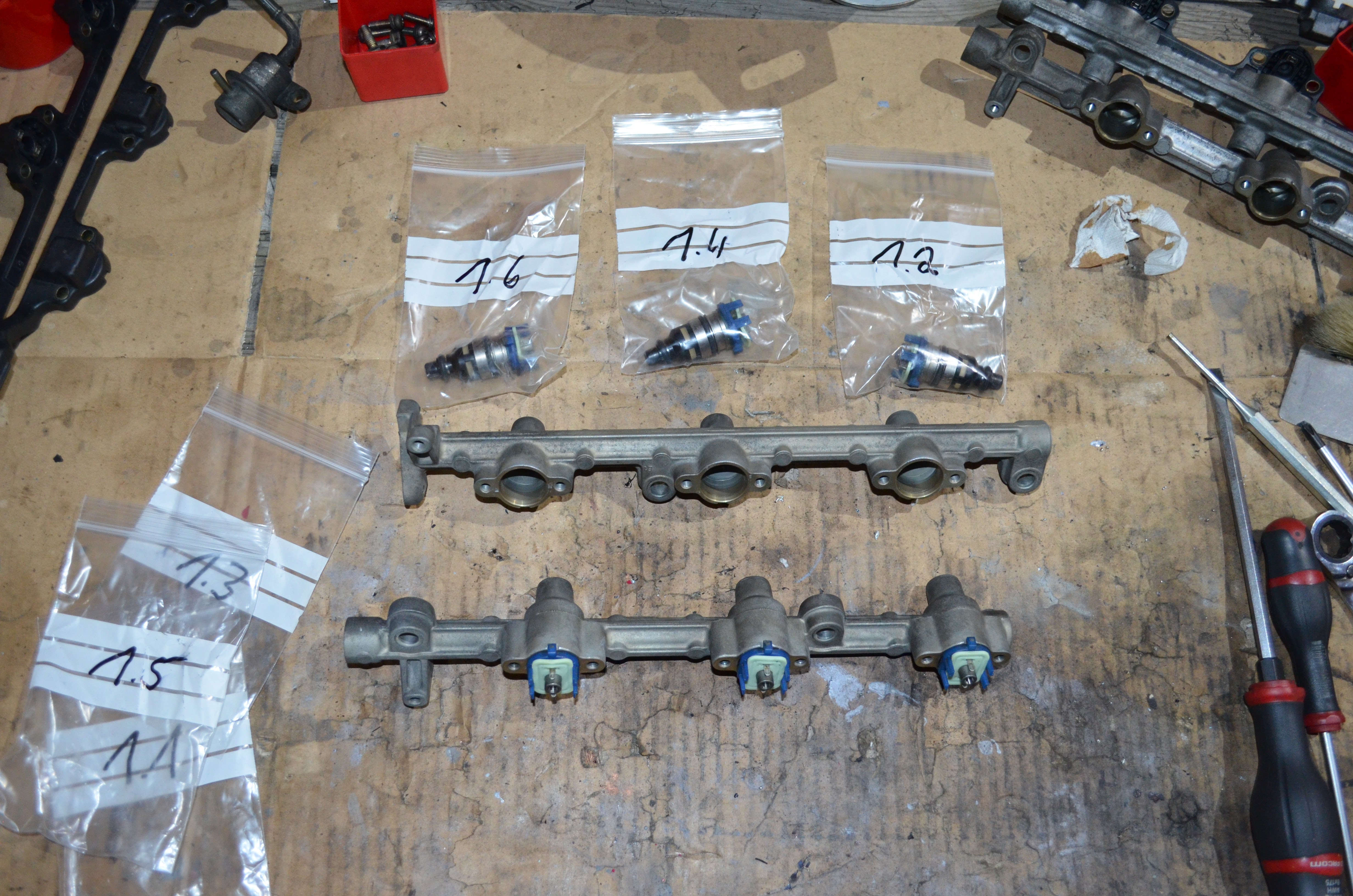

Beitragvon Mazda RX-7 SA » So 16. Dez 2018, 14:51
kl31 hat geschrieben:Hallo,
hat jemand schon die Einspritzdüsen gereinigt?
Ich bekomme die kaum ab, der Kraftstoffeingang ist rundherum in der Mitte der Düse :(
Ja, habe ich!
Allerdings bei meinen Xedosen, aber das ist ja identisch. Der Ausbau der Düsen aus den Rails war in der Tat nicht so einfach. Aber mit viel "Gleitmittel" in Form von Rostlöser oder WD40 gings dann. Weil die O-Ringe trocken einfach wie blöd "ankleben". Nach dem Fluten habe ich die Düsen dann zuerst nur gedreht und weiter geflutet. Dann merkt man, wenn das leichter geht. Nun kann man vorsichtig mit einen großen Schraubenzieher oder ähnlichem hebeln.
Dann habe ich sie zur prof. Ultraschall-Reinigung zum TZB (Turbo Zenrum Berlin) geschickt. Kostet 29€ pro Stk., inkl. Prüfprotokoll vorher und nachher. Kann ich nur empfehlen, das alle 100 bis 150 tkm zu machen!
Mein X9 hatte vorher ein Warmstart-Problem. Meine letzte Vermutung war, dass die Düsen undicht sind und der Motor im warmen Zustand dann "abgesoffen" ist. Weil ich dann ca. 5x so lange starten musste wie normal bzw. beim Kaltstart.
Das Problem war dann weg! Außerdem hat das Protokoll gezeigt, dass sie tatsächlich undicht waren.
Viele Grüße
PS: Ein paar Bilder.
