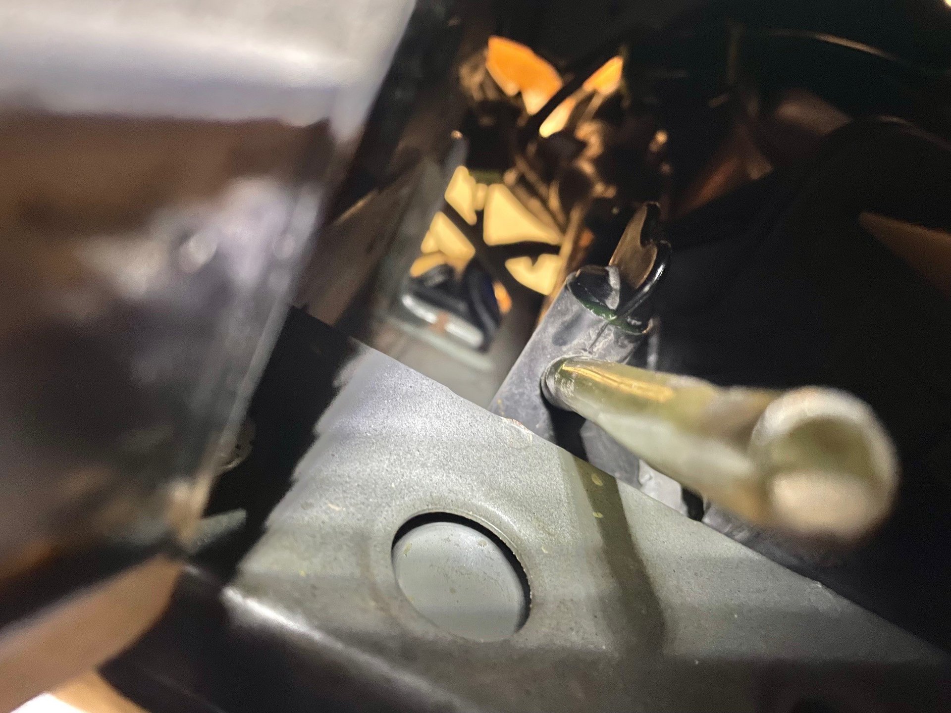

Ich möchte das Kühlwasser meiner 2.0 wechseln.
Wie kann ich am besten das Kühlwasser ablassen? Unter am Kühler ist ein Hahnchen mit ein Schlauch. Wann ich es offene kommt nichts raus (durch den Schlauch), auch nicht nach mehrere Umdrehungen.
Wass mach ich Falsch?
Ich bin Dankbar für jeder Tip.

Zuerst oben den Deckel beim Nachfüllstutzen geöffnet, damit Luft nachströmen kann?

Es kann verstopft sein. Aber dies ist der richtige Punkt um das Kühlwasser abzulassen!
Den Kühlerdeckel vorher öffnen hilft.
Beachte aber, dass so nur ein Teil ausläuft. Ein großer Teil bleibt im Motor drin.
Wenn das Kühlwasser schon tauschen willst, rate ich dir gleich das Thermostat mit zu tauschen! Denn das leidet auch an Altersschwäche. Wenn das noch ausbaust + die großen Kühlerschläuche hast den Großteil vom alten Kühlwasser raus.
Würde dann noch Motor und Kühler mit dem Gartenschlauch durchspülen.

PS: Falls durch den Schlauch nichts kommt, den Stoppel (Schraube) komplett raus drehen.

Beide Deckel waren offen und trotzdem kam nichts raus.
Ich habe dann der Kühlerschlauch unten entfernt und so hat es geklappt.
Thermostat mache in ein nächtse Mal (zusammen mit der Zahnriem).

Ja, so gehts auch!
